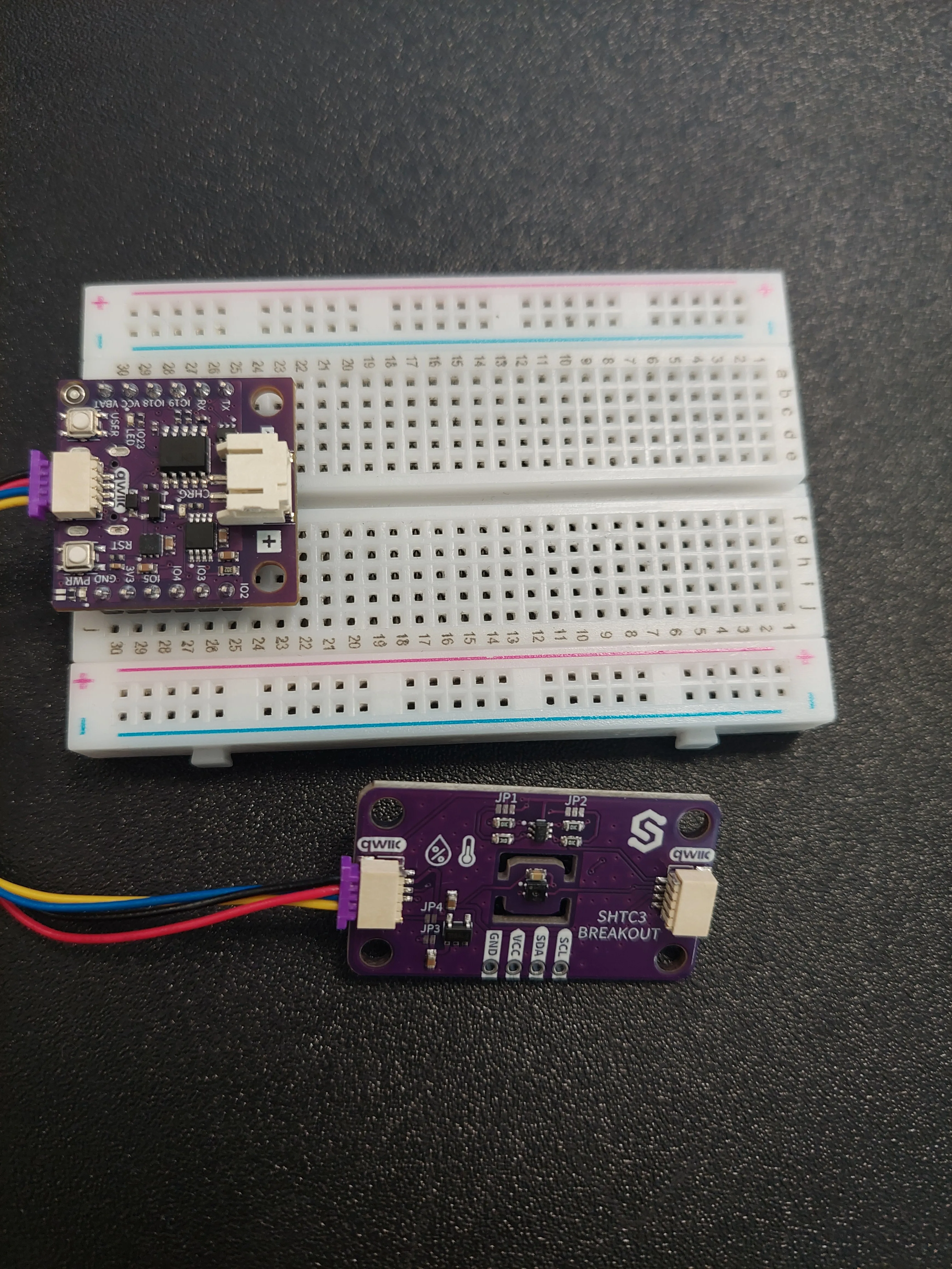

1. Umetni NULA MINI pločicu na breadboard​
Utisni pločicu u jedan kraj breadboarda tako da njezina dva reda pinova sjednu s obje strane središnjeg kanala. Na fotografijama zauzima redove 25 do 30.
NULA MINI pločica postavljena na breadboard
Korak 1: pločica postavljena na breadboard
Kao u primjerima 3.1, 4.1 i 5.1, breadboard u ovom projektu ne radi nikakav električni posao. Na pinove pločice ne spaja se uopće ništa. Tu je da drži pločicu ravno dok u nju utiskuješ dva kabela.
2. Utisni prvi Qwiic kabel u pločicu​
NULA MINI ima jedan Qwiic konektor, na rubu pločice između tipki USER i RST, označen s qwiic na silkscreenu. Utisni kabel dok ne klikne.
Qwiic kabel utisnut u NULA MINI pločicu, s drugim krajem još slobodnim
Korak 2: prvi kabel u Qwiic konektoru pločice, drugi kraj još slobodan
Ne pomiješaj ga s manjim konektorom s dva kontakta na suprotnom rubu, označenim s - i +. To je konektor za bateriju, i Qwiic kabel u njega ne ulazi.

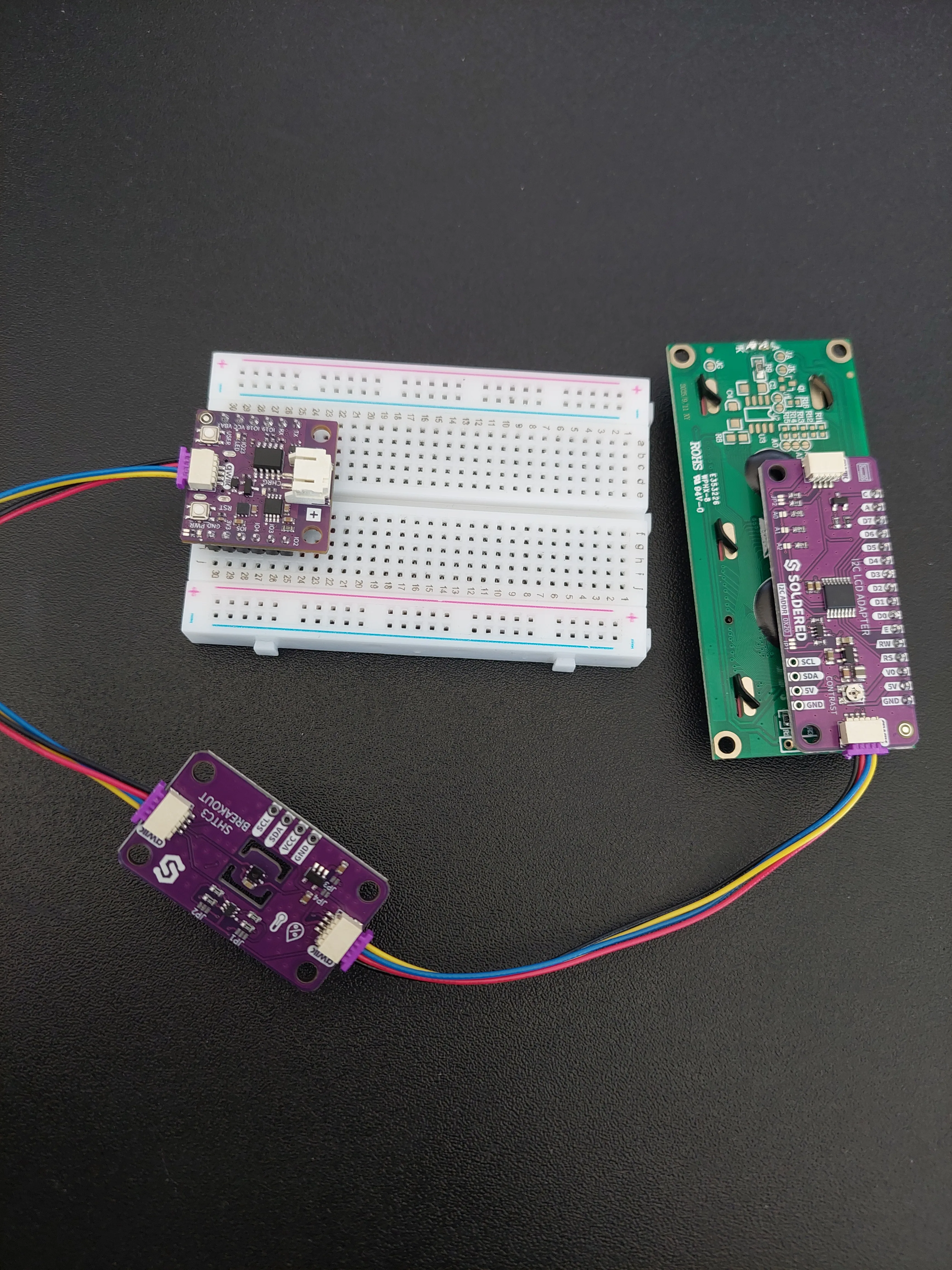

4. Nalančaj ekran na senzor​
Uzmi drugi Qwiic kabel. Utisni jedan kraj u slobodan konektor SHTC3-a, a drugi u bilo koji od dva konektora na ljubičastom I2C LCD ADAPTER na pozadini ekrana.
Cijeli Qwiic lanac: NULA MINI na breadboardu, kabel do SHTC3 breakouta, i drugi kabel od SHTC3 do I2C LCD adaptera na pozadini ekrana
Korak 4: ekran nalančan na senzor drugim kabelom. To je cijeli krug
To je jedina stvarno nova veza u projektu, i vrijedi biti načisto s tim što ona nije. Drugi kabel ne vodi ekran kroz senzor, tako da senzor podatke prosljeđuje dalje. Oba konektora na SHTC3 spojena su na ista četiri vodiča: to je jedno spojište s dvije utičnice. Nalančavanjem samo izbjegavaš potrebu za pločicom s tri Qwiic konektora na njoj.
Zbog toga redoslijed nije važan. Pločica na ekran, pa ekran na senzor, radi jednako dobro. Isto tako i utiskivanje oba modula u Qwiic hub, ako ga imaš. Sva četiri vodiča na kraju su spojena u svakom slučaju.

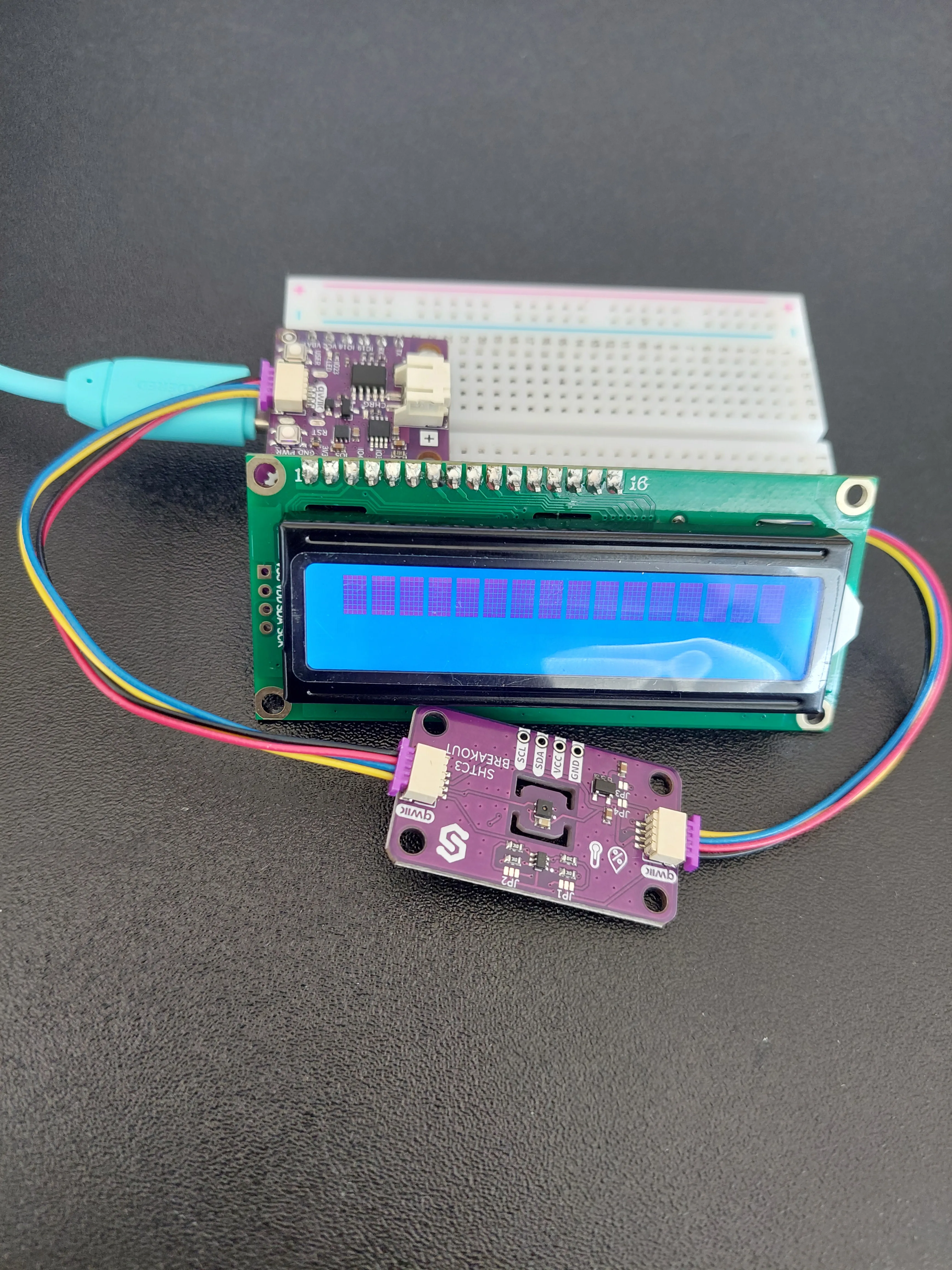

Utisni USB-C kabel u pločicu i u računalo. Ljubičasto PWR svjetlo se upali, a i oba modula su napojena. Sve na lancu uzima što mu treba preko tih istih dvaju kabela.
Gotov sklop napojen prije prijenosa: pozadinsko svjetlo ekrana je upaljeno a gornji red prikazuje šesnaest punih blokova
Korak 5: napojeno, prije prijenosa. Pozadinsko svjetlo upaljeno, gornji red pun blokova
Na tom redu punih blokova vrijedi se zadržati trenutak. To je ono što HD44780 ekran prikazuje kada ima napajanje ali nikada nije inicijaliziran, stanje u kojem se budi prije nego mu je ikakva skica progovorila. Drugu verziju toga vidio si u primjeru 4.1, gdje je ekran bio upaljen ali potpuno prazan. Oba izgleda znače istu stvar: ekran ima napajanje, i ništa se iznad toga još ne može zaključiti.

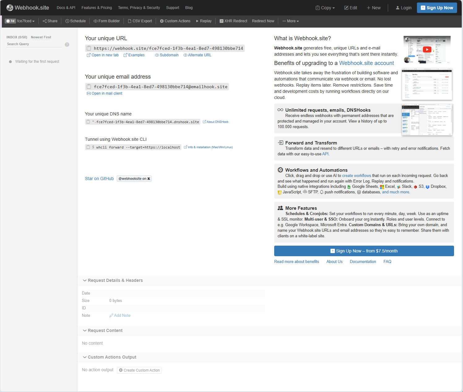

Postavljanje webhook.site​
Skici treba mjesto na internetu kamo će poslati svoje vrijednosti, a webhook.site daje jedno besplatno i bez računa.
  1. Otvori webhook.site u pregledniku (engl. browser). Generira ti jedinstveni URL u trenutku kada se stranica učita.
  2. Kopiraj adresu prikazanu pod Your unique URL. Izgleda kao https://webhook.site/fce7fced-1f3b-4ea1-8ed7-498130bbe714.
  3. Ostavi tu karticu preglednika otvorenom. Svaka vrijednost koju tvoja pločica pošalje pojavit će se u njoj.
Svježa webhook.site stranica prikazuje jedinstveni URL i prazan inbox koji čeka prvi zahtjev
Svježa webhook.site stranica. Inbox piše 0/50 i čeka prvi zahtjev

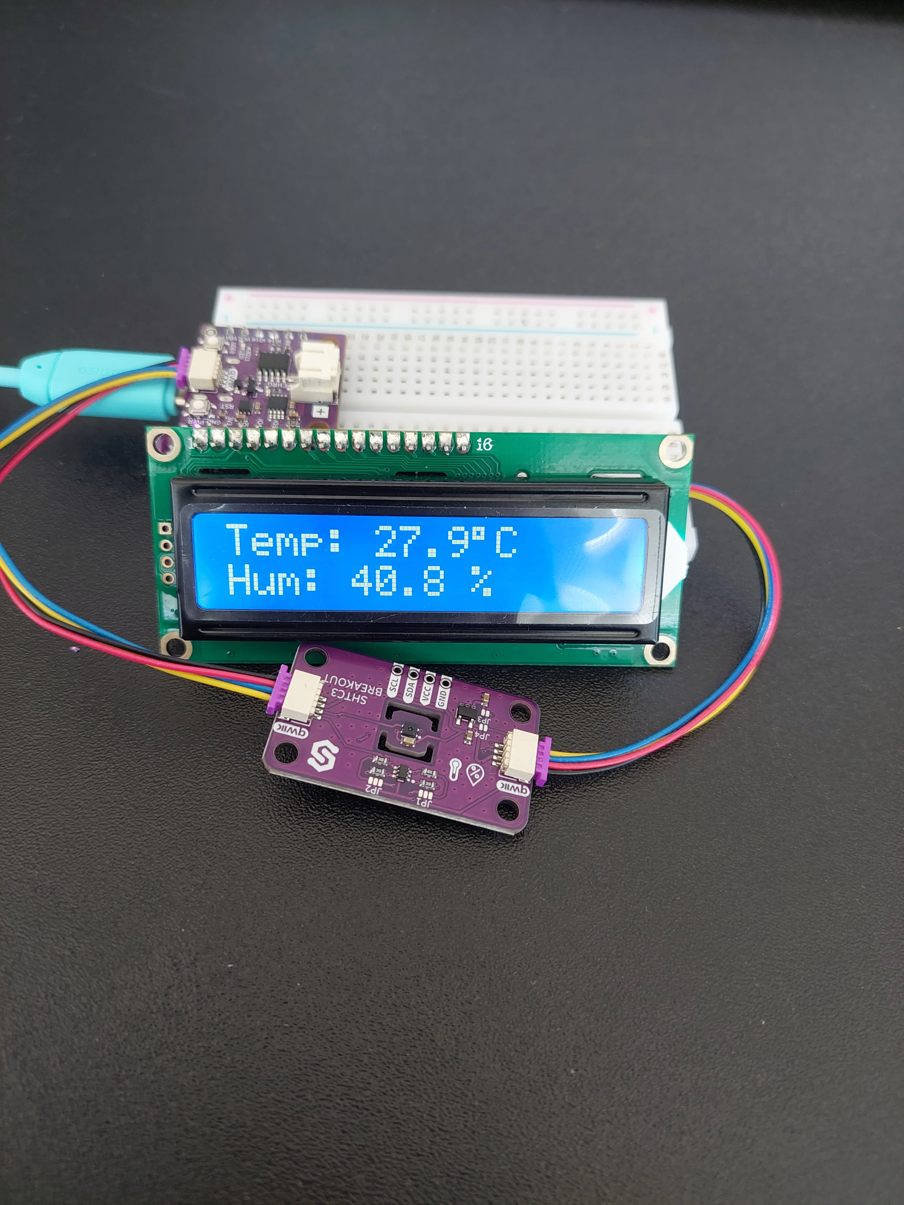

Prvih trideset sekundi​
U ovom projektu postoji jedan trenutak koji izgleda pokvareno a nije, pa ga vrijedi znati prije prijenosa, a ne poslije.
Kada setup() završi, skica briše ekran i ulazi u loop(). Ali vrijednost se uzima samo kada je millis(), vrijeme od uključivanja, prošao UPDATE_MS iza posljednje, a lastUpdate počinje na nuli. Zato prva vrijednost uvijek sleti trideset sekundi nakon uključivanja, kako god brzo je ostatak setupa prošao.
U međuvremenu je ekran upaljen i potpuno prazan. Izgleda točno kao greška kontrasta iz primjera 4.1. Nije. Pričekaj, i Temp: i Hum: pojavljuju se zajedno.
Ako radije ne bi čekao dok testiraš, spusti UPDATE_MS na nešto kao 5000. Vrati ga ipak prije nego pločicu ostaviš da radi: pri vrijednosti svakih pet sekundi besplatna webhook stranica napuni svojih pedeset mjesta u oko četiri minute.

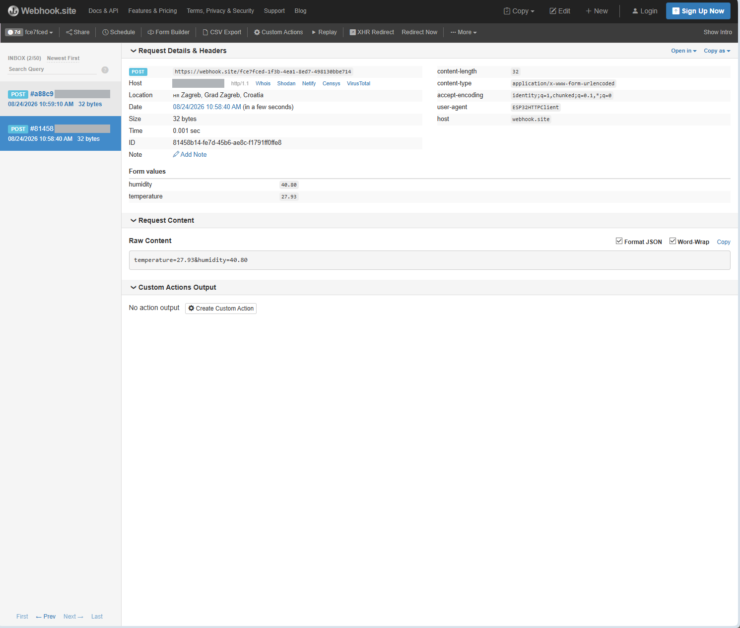

Ista vrijednost, tri načina​
Jedno mjerenje odlazi s pločice trima različitim putovima u ovoj skici, i svaki ga formatira drugačije. Najbrži način da razumiješ što se stvarno šalje je vidjeti zašto.
Serial.print(temperature, 2); // 27.93
lcd.print(temperature, 1); // 27.9
String postData = "temperature=" + String(temperature, 2); // temperature=27.93
Serial Monitor dobiva dvije decimale, jer prostora ne manjka. Ekran dobiva jednu, jer red od 16 znakova mora držati Temp: , broj, znak za stupnjeve i C. POST dobiva dvije, jer ti brojevi idu računalu a ne osobi, i mogu doći u punoj točnosti.

Na ekranu​
Nakon pozdrava Weather Station / Starting..., poruke Connecting WiFi i tridesetsekundnog čekanja, vrijednosti se pojavljuju:
16x2 ekran prikazuje Temp: 27.9 stupnjeva C u gornjem redu i Hum: 40.8 posto u donjem redu
Gotova meteo stanica: 27.9 °C i 40.8 % relativne vlage

Na webhook.site​
Stranica webhook.site prikazuje dva primljena POST zahtjeva trideset sekundi razmaknuta, s form vrijednostima temperature 27.93 i humidity 40.80
Dvije vrijednosti su došle, trideset sekundi razmaknute. Javna IP adresa je prebojana
Ova stranica ima više reći od Serial Monitora:
  • Vremenske oznake su 10:58:40 i 10:59:10: točno trideset sekundi razmaknute. To je daleko bolji dokaz da UPDATE_MS radi svoj posao od bilo čega ispisanog na samoj pločici.
  • Form values navodi temperature i humidity kao odvojena imenovana polja. Razložena su tako samo zbog http.addHeader("Content-Type", "application/x-www-form-urlencoded"). Bez tog zaglavlja server bi primio iste znakove i ne bi imao pojma da su bili zamišljeni kao forma.
  • Raw Content pokazuje što je stvarno poslano: temperature=27.93&humidity=40.80. To je točno string iz kojeg je postData bio sagrađen, i poklapa se s linijom Serial Monitora znak po znak.
  • Size: 32 bytes je dužina tog stringa. Prebroji ako želiš: & i znakovi = također su dio tereta.
  • user-agent: ESP32HTTPClient je kako se HTTPClient predstavlja. Tvoja pločica najavila je što je a da je nitko nije pitao.
Polje Host na ovom screenshotu je namjerno posivljeno. Prikazuje javnu adresu routera za kojim pločica stoji, a ne 192.168.75.75 koju je pločica ispisala. Oboje je ispravno: tvoj router privatnu adresu na izlasku zamjenjuje svojom javnom, a taj proces se zove NAT, i server na drugoj strani može vidjeti samo router. Webhook.site uz to stavlja Whois i Shodan linkove, što je pošten podsjetnik da s javnim IP-om treba biti pažljiv.
