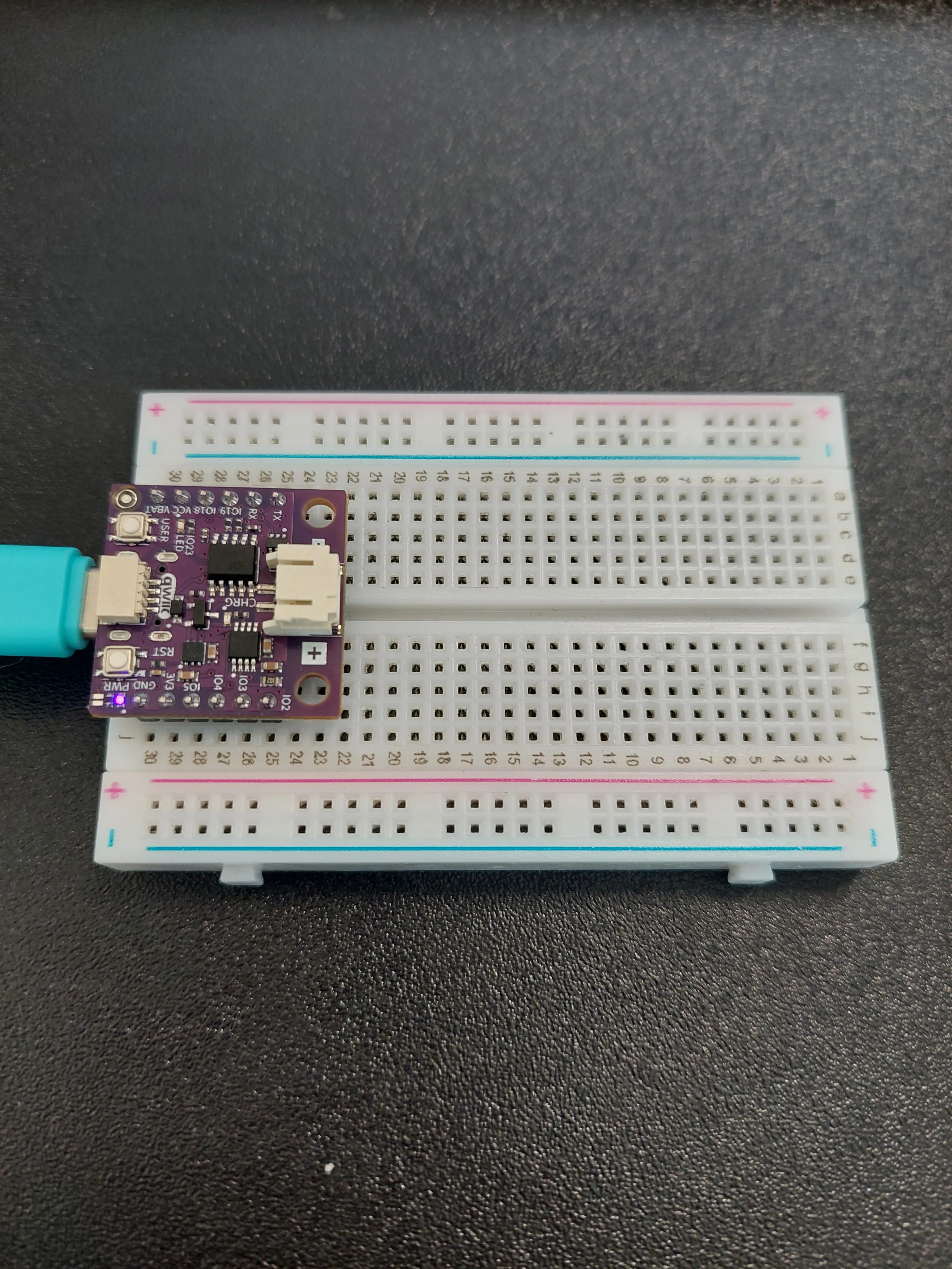

1. Umetni NULA MINI pločicu na breadboard​
Utisni pločicu u jedan kraj breadboarda tako da njezina dva reda pinova premoste središnji kanal.
NULA MINI pločica postavljena na breadboard
Korak 1: pločica postavljena na breadboard
Breadboard ovdje ne radi nikakav električni posao. Ne koristi se ni jedna rupica. On samo drži pločicu ravno i stabilno da ne odjuri preko stola kada utisneš USB kabel. Ako pločicu radije ostaviš izvan breadboarda u potpunosti, primjer radi točno isto.
2. Spoji USB-C kabel​
Utisni USB-C kabel u konektor na rubu pločice, a drugi kraj u računalo. PWR LED-ica se upali, i to je cijeli sklop.
NULA MINI pločica na breadboardu sa samo priključenim USB-C kabelom i upaljenom PWR LED-icom
Korak 2: gotov sklop. Ni jedna rupica breadboarda nije u upotrebi
Usporedi ovo s fotografijom iz bilo kojeg ranijeg primjera i vidjet ćeš koliko ga je malo: nema jumper žica koje prelaze središnji kanal, nema ničega u − vodilici, oba Qwiic konektora prazna. Mali ljubičasti sjaj uz PWR jedini je znak da se bilo što događa.
