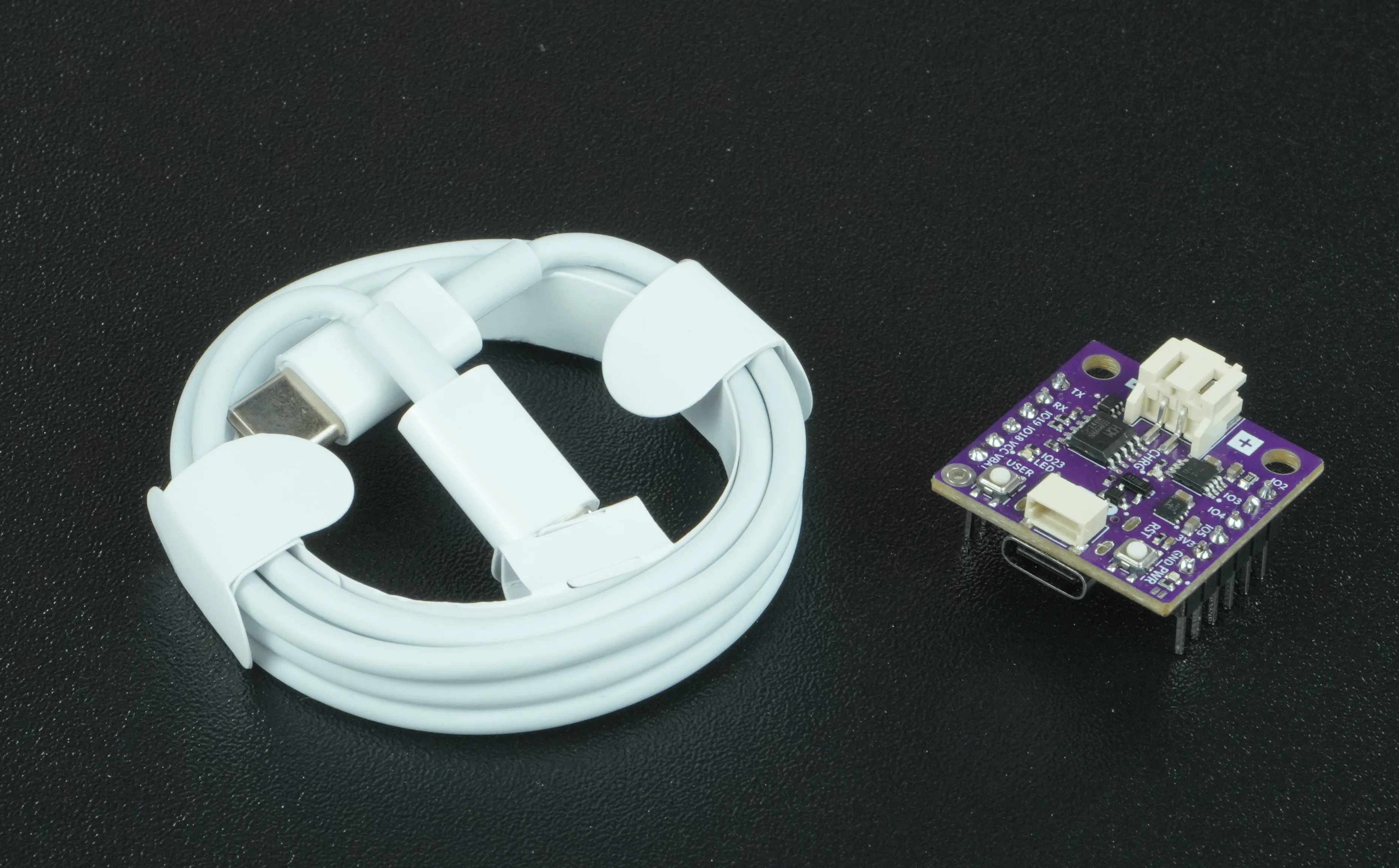

Spajanje pločice​
Jednostavno spoji svoju Soldered NULA MINI pločicu na računalo pomoću USB-c kabela. Kada je spojena, odaberi ispravan port u Thonnyju, kako je opisano na stranici Postavljanje MicroPythona.
USB veza
Spajanje NULA MINI pločice na računalo preko USB-c kabela.
