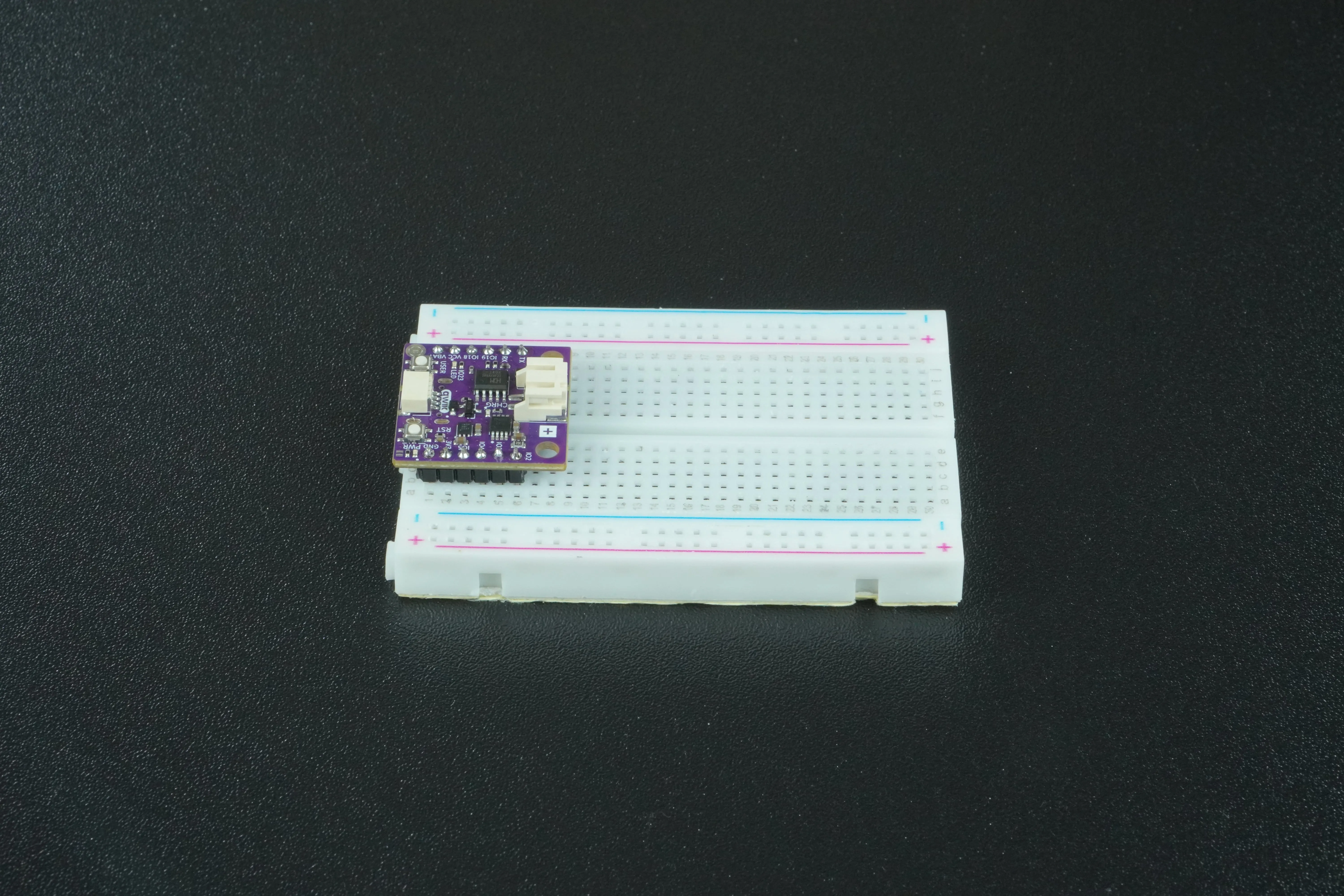

Ako tvoja pločica ima muške headere zalemljene na pinove, utisni je u breadboard. Spajanje svega ostalog je tako lakše i urednije.
NULA MINI na breadboardu

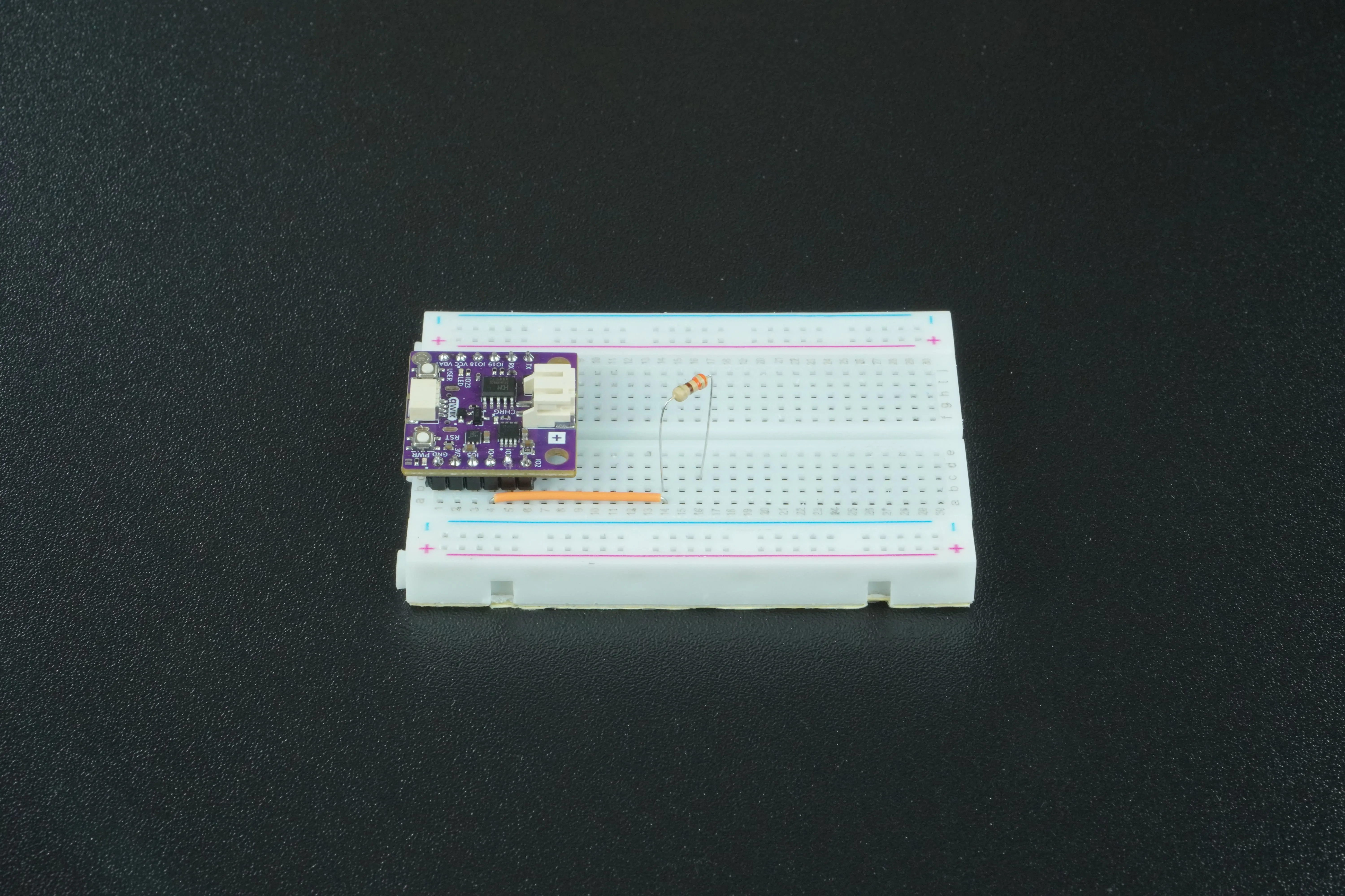

Uzmi jumper žicu i spoji jedan kraj na slobodan GPIO pin na pločici. Za potrebe ovog primjera koristit ćemo pin IO4. Spoji drugi kraj na bilo koji slobodan red na breadboardu (slobodan znači da na njemu ništa nije spojeno!).
Korak 2 spajanja
Korak: 2
Uzmi jedan otpornik od 330 ohma i spoji jedan kraj u isti red kao i žicu. Spoji drugi kraj otpornika u neki drugi slobodan red.
Korak 3 spajanja
Korak: 3

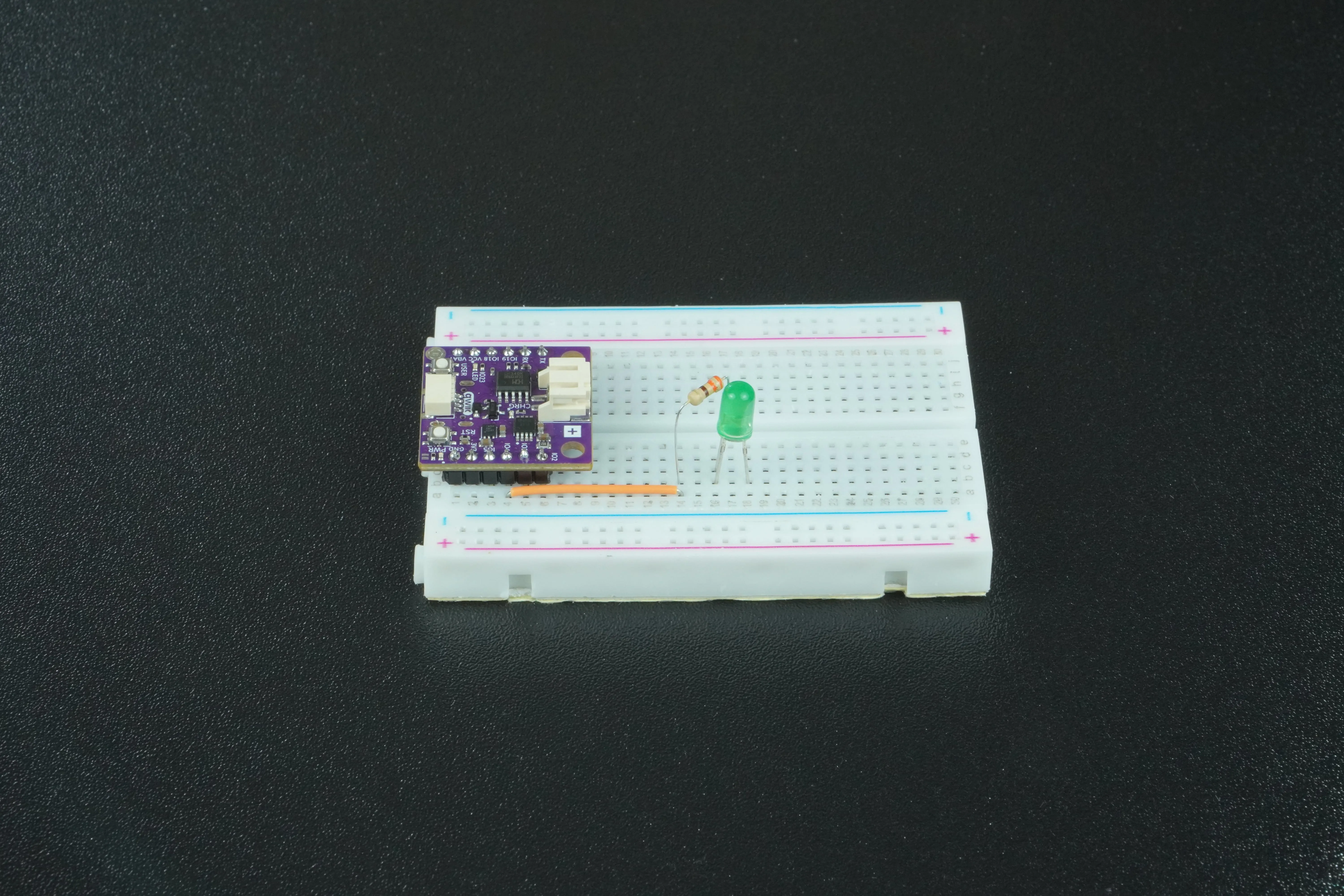

Pogledaj dvije nožice LED-ice. Jedna je duža od druge:
Korak 4 spajanja
Korak: 4
Spoji dužu (anodu) u red koji je spojen s drugim krajem otpornika od 330 ohma.

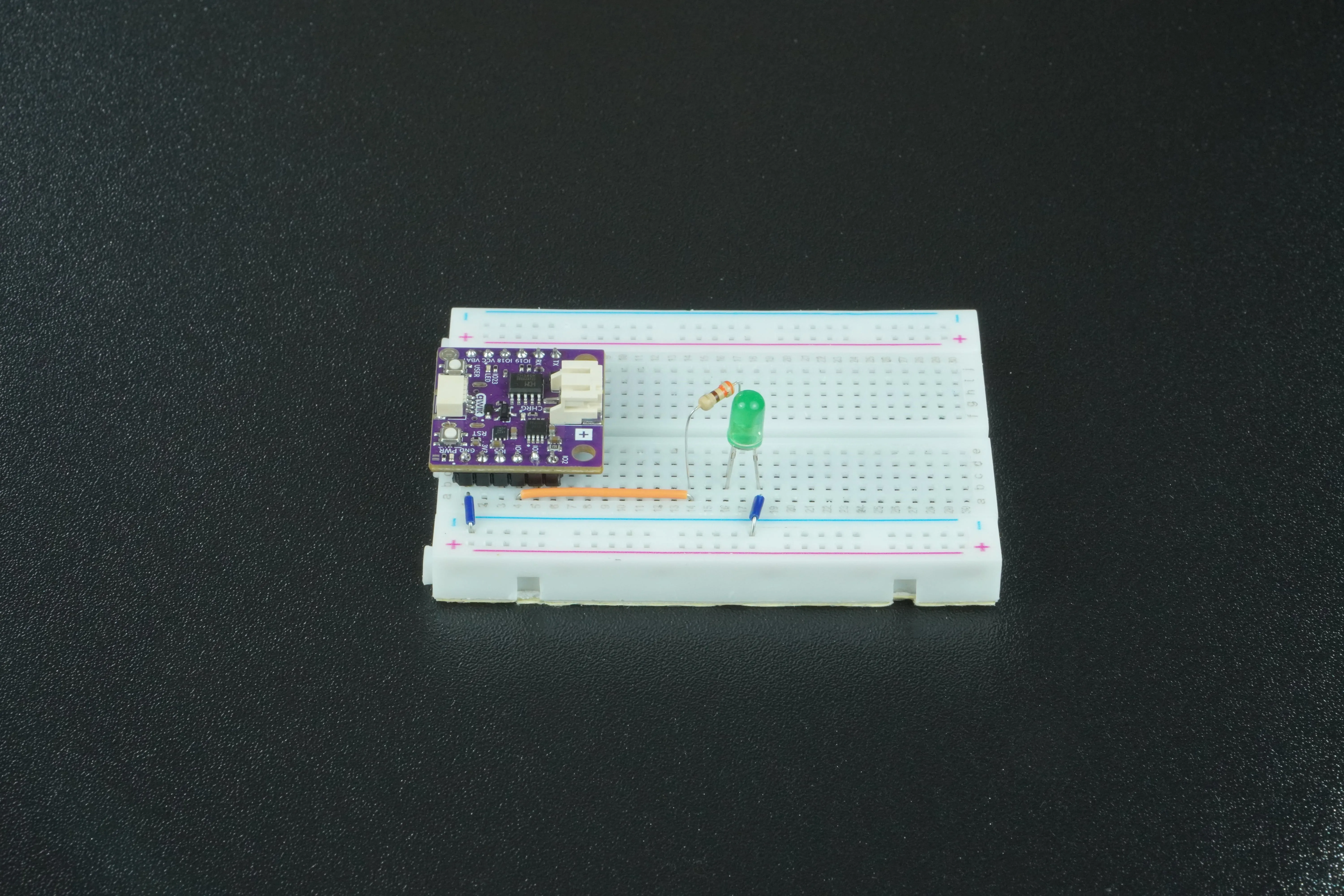

Korak 5 spajanja
Korak: 5

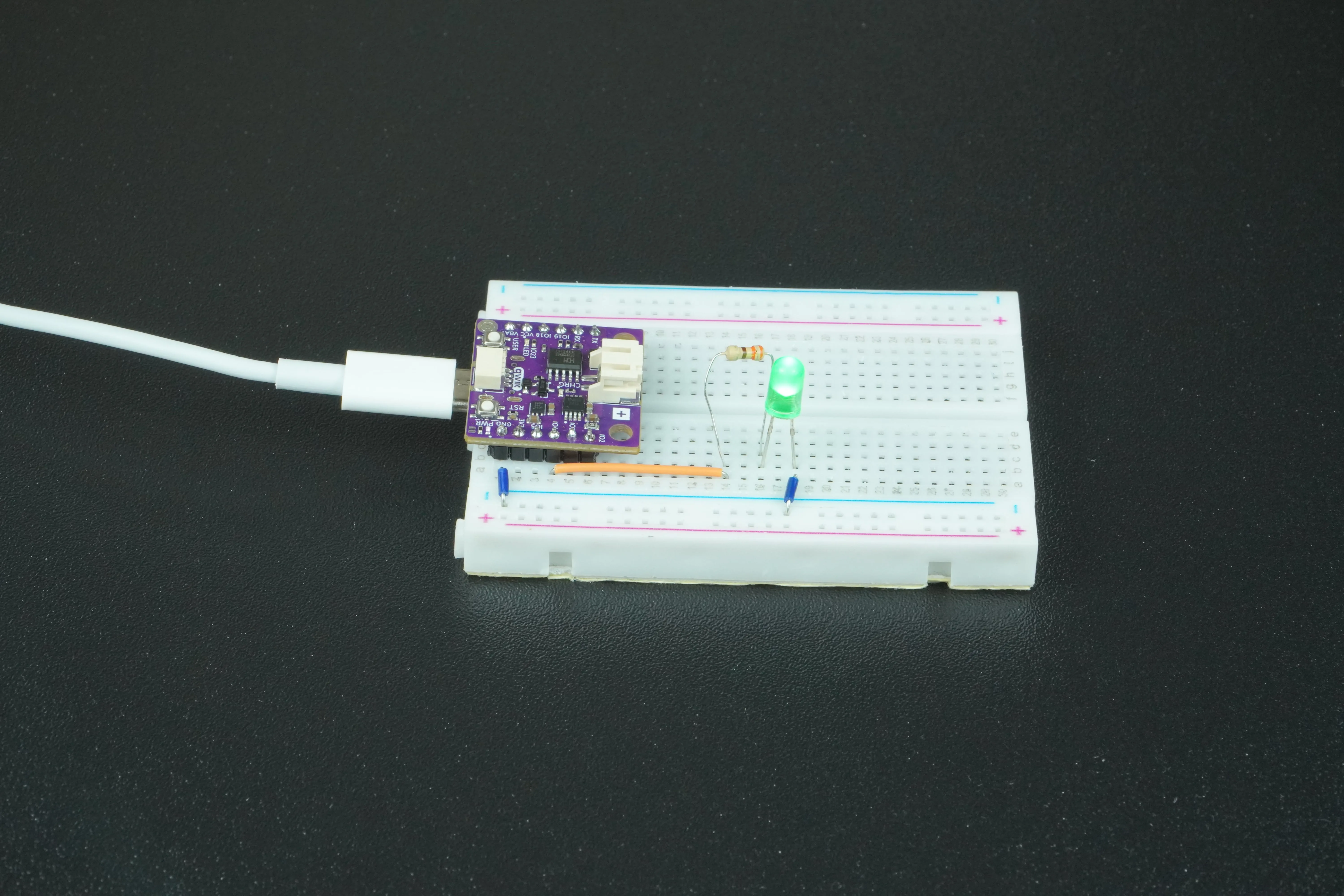

Kraća nožica, katoda, ide na pin GND na NULA pločici.
Spoji NULA MINI pločicu na računalo preko USB-c kabela:
USB veza
Spajanje NULA MINI pločice na računalo preko USB-c kabela.
