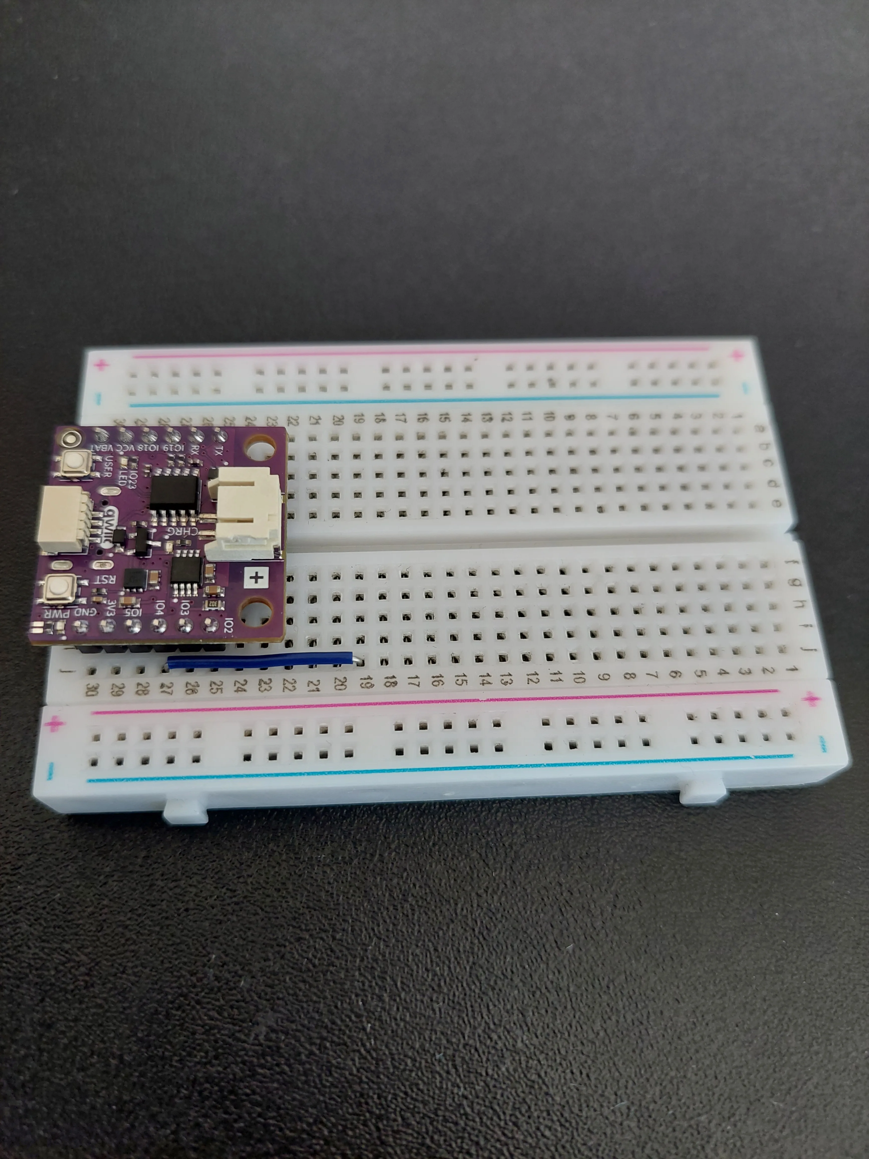

2. Izvedi IO4 u slobodan red​
IO4 je pin koji će pobuđivati LED-icu, a pločica prekriva cijeli red 27 osim krajnje rupice. Zato prva žica samo nosi taj pin nekamo gdje možeš raditi: jumper žica iz j27 duž do j19.
Plava jumper žica ide duž stupca j iz reda 27 u red 19
Korak 2: IO4 izveden iz j27 u j19

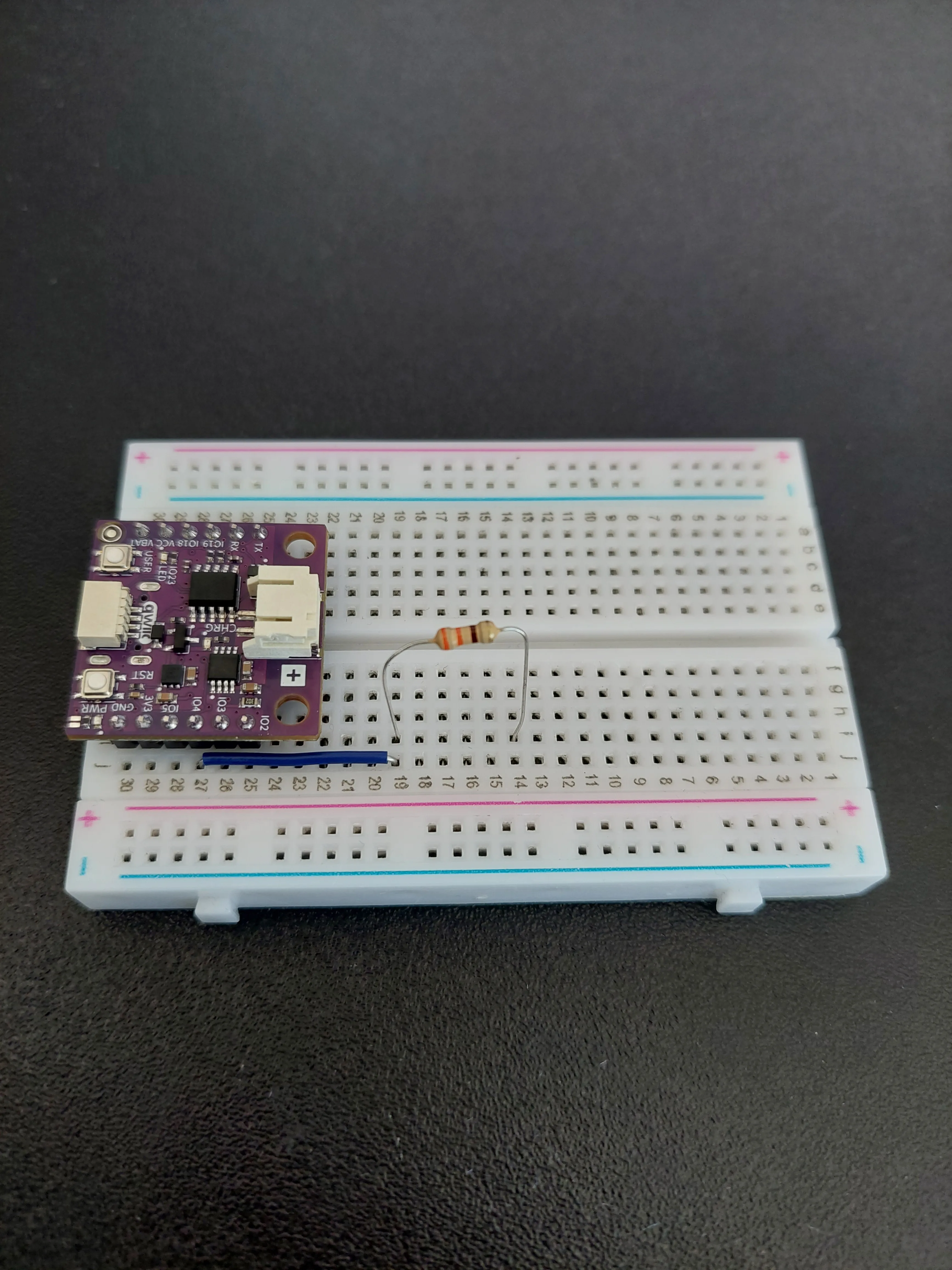

3. Dodaj otpornik od 330 Ω​
Otpornik je sljedeći član lanca. Postavi ga tako da premosti red 19, red u koji je jumper žica upravo došla, i red 14, oba na f–j strani.
Otpornik od 330 ohma premošćuje redove 19 i 14 na strani f do j
Korak 3: otpornik od 330 Ω premošćuje redove 19 i 14
Važan je samo broj reda, a ne slovo. Svih pet rupica jednog reda na f–j strani su jedna jedina spojna točka unutar breadboarda. Zato fotografija pokazuje jumper žicu u j19 a otpornik u i19, različite rupice u istom redu, pa su već spojeni. Odaberi onu rupicu do koje nožice tvoje komponente ugodno dosežu.
Otpornik nema polaritet, pa nije važno kojim je krajem okrenut. Nožice su mu dugačke i lako se savijaju, i zato se izvijaju preko površine umjesto da idu ravno. To je u redu, dokle god je svaki kraj čvrsto utisnut u svoju rupicu.

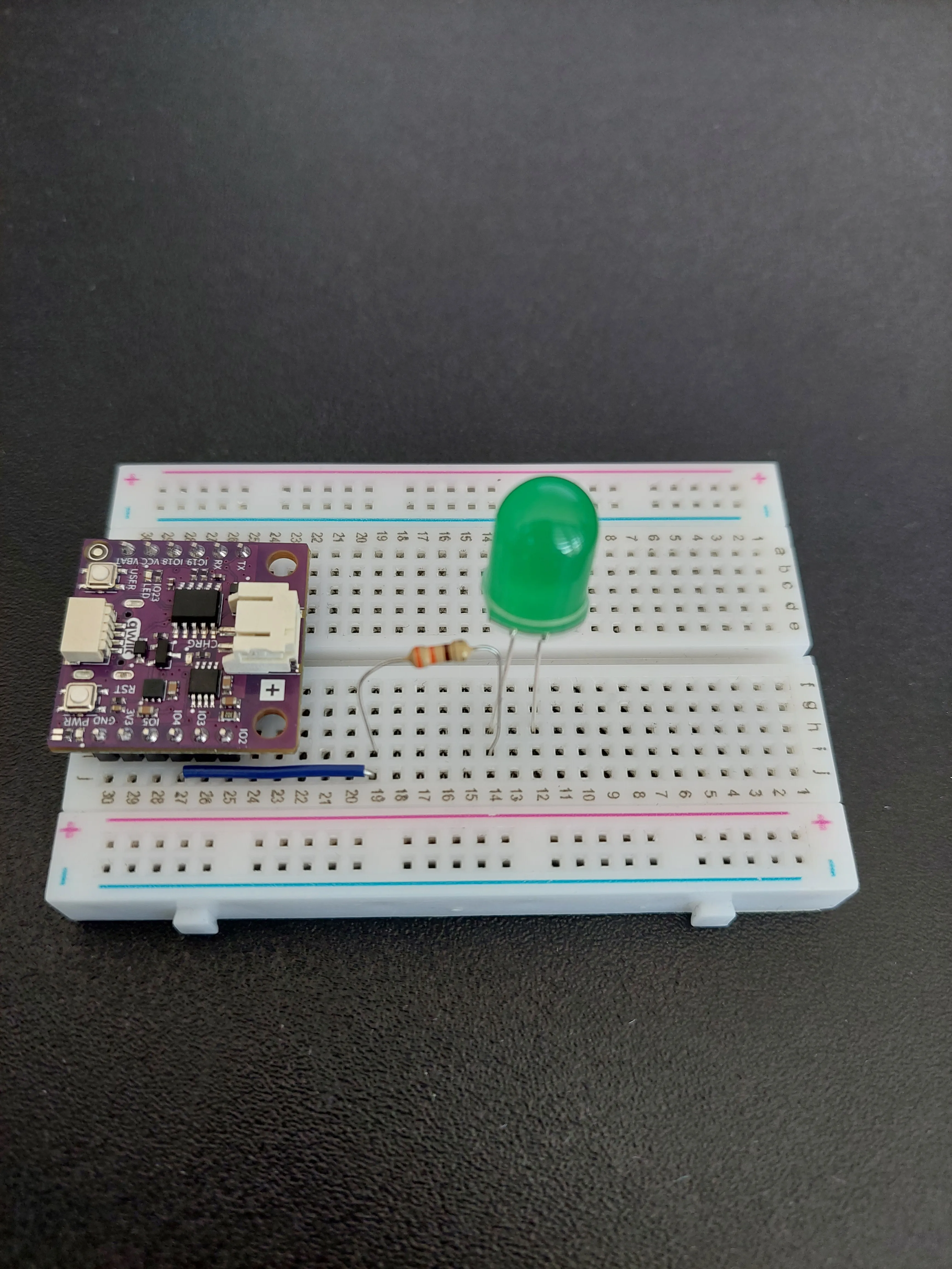

4. Dodaj LED-icu​
LED-ica nastavlja lanac: njezina duga nožica (anoda) u red 14, isti red u kojem otpornik završava, i njezina kratka nožica (katoda) u red 12.
LED-ica dodana, s jednom nožicom u redu 14 uz otpornik i drugom u redu 12
Korak 4: LED-ica na mjestu, duga nožica prema otporniku

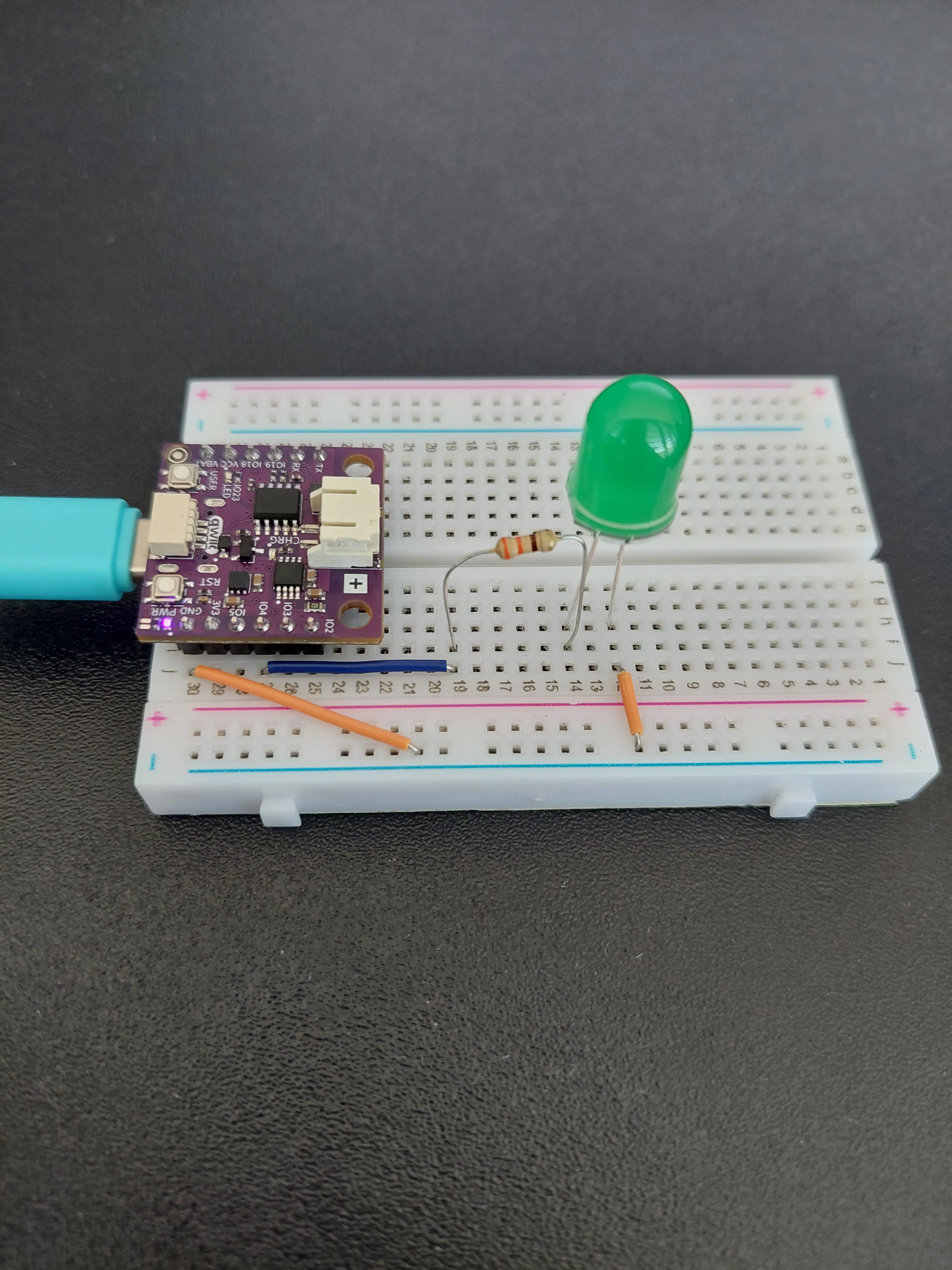

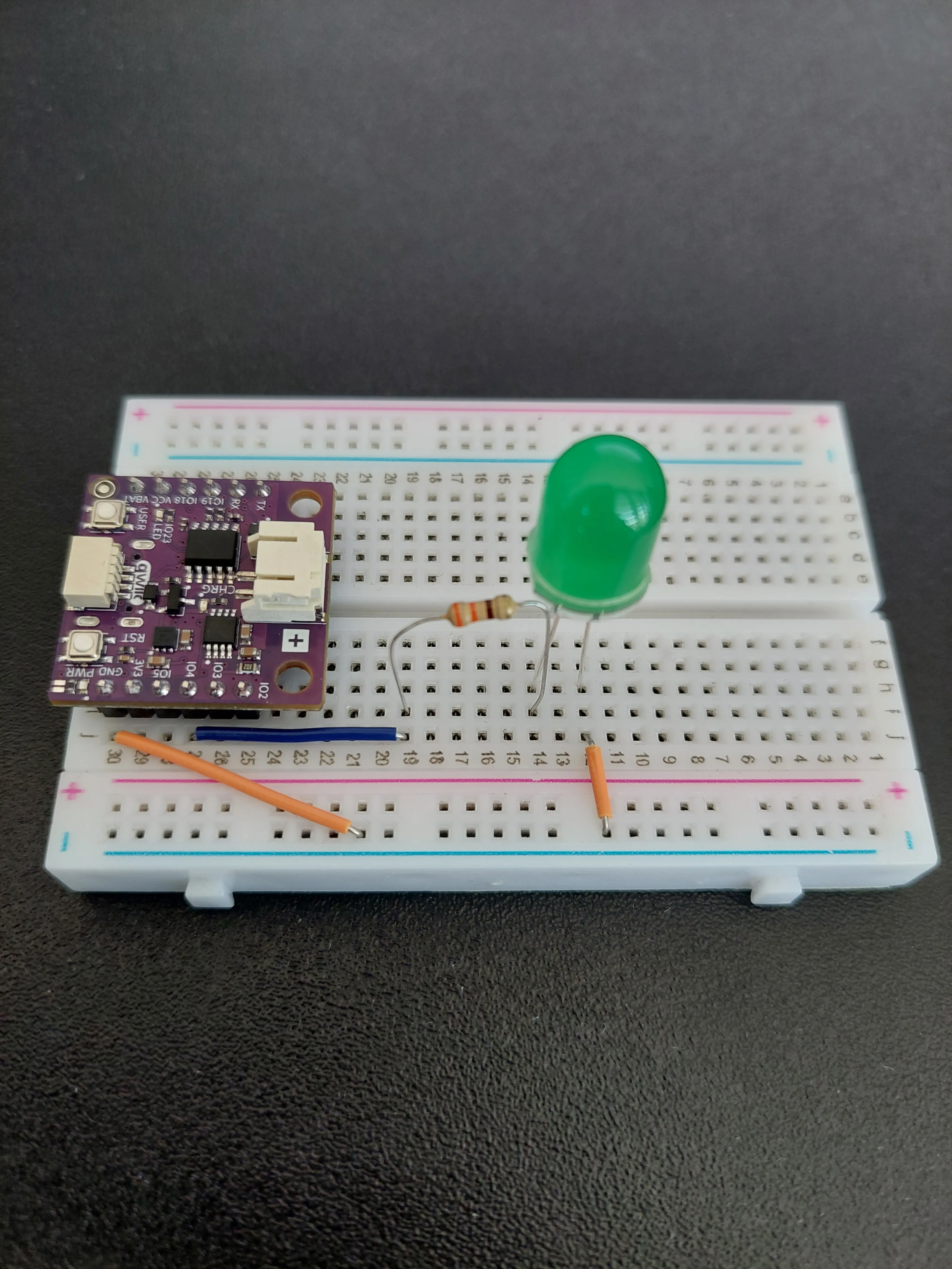

5. Spoji LED-icu i pločicu na masu​
Dvije jumper žice zaokružuju krug, i obje idu na plavu − vodilicu, koja djeluje kao dijeljena linija mase:
  • Iz reda 12, gdje sjedi kratka nožica LED-ice, do plave − vodilice.
  • Iz j30 (GND) do te iste vodilice.
Dvije narančaste jumper žice, jedna iz reda 12 i jedna iz j30, obje idu na negativnu vodilicu
Korak 5: LED-ica i GND pin pločice oboje vezani na plavu − vodilicu
Obje žice moraju ići u isti stupac vodilice, onaj koji ide uz plavu liniju. Vodilica uz ružičastu liniju je zaseban pojas i nije spojena s njom.
Krug je sada jedan neprekinut lanac: IO4 → red 19 → otpornik → red 14 → LED-ica → red 12 → − vodilica → GND. Struja može teći samo kada skripta dovede IO4 u visoko stanje, a to je točno ono što će tipka ON napraviti.

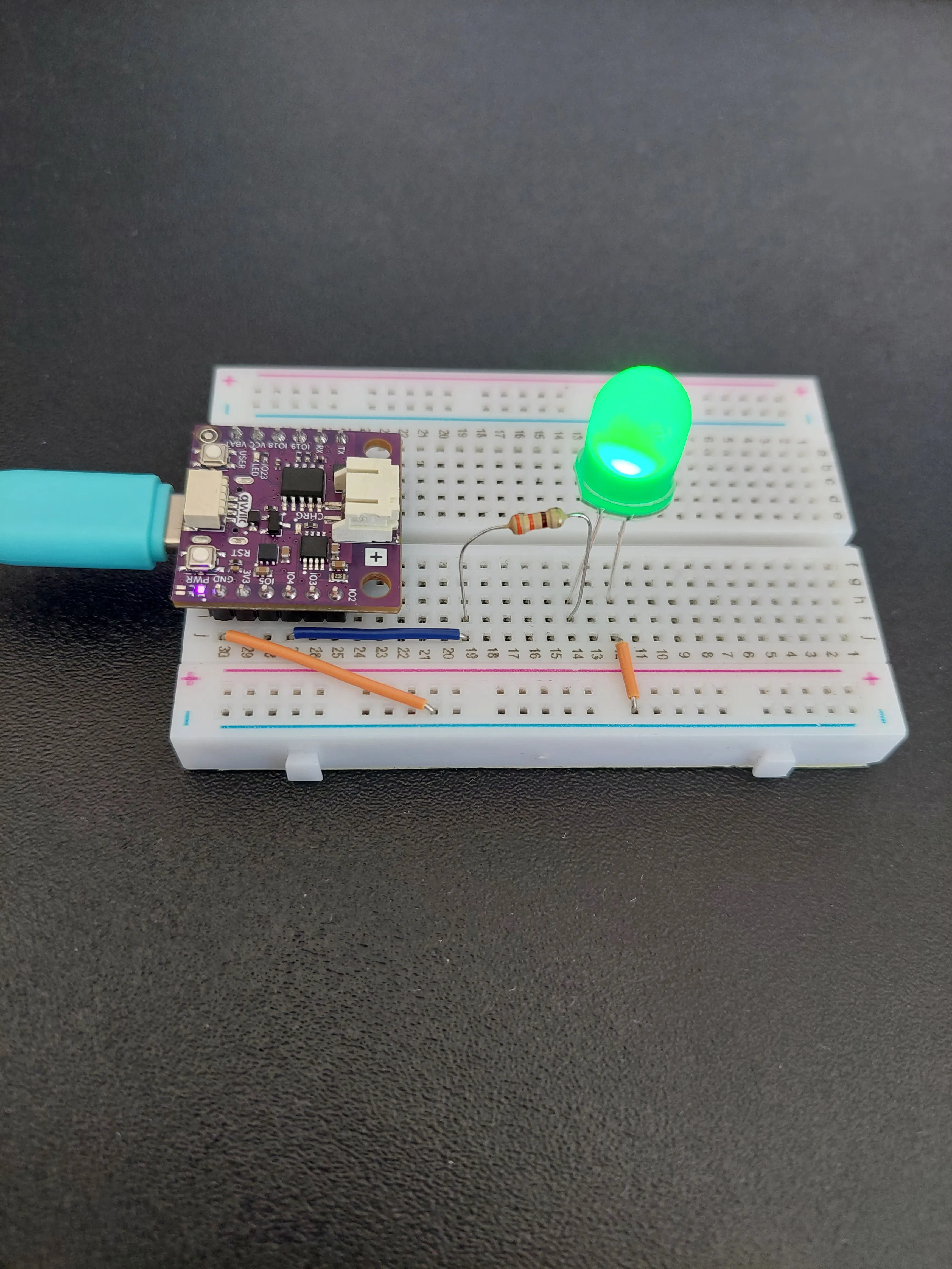

6. Spoji pločicu na računalo​
Utisni USB-C kabel u pločicu i u računalo. PWR LED-ica na pločici odmah se upali, ali zelena LED-ica na breadboardu ostaje ugašena. Skripta je namjerno gasi pri pokretanju, tako da se stranica i hardver poklapaju od prvog trenutka.
Gotov krug sa spojenim USB-C kabelom, upaljenom PWR LED-icom i ugašenom zelenom LED-icom
Korak 6: napojeno. PWR LED-ica je upaljena; zelena LED-ica je ugašena, kako skripta i namjerava

Gotov krug s ugašenom zelenom LED-icom, što odgovara statusu LED is OFF prikazanom u pregledniku
Hardverska strana istog trenutka: zelena LED-ica je ugašena, točno kako stranica prijavljuje

I LED-ica na breadboardu se upali:
Zelena LED-ica na breadboardu upaljena nakon pritiska na tipku ON u pregledniku
Isti krug, nepromijenjen od koraka 6, sada s IO4 dovedenim u visoko stanje iz preglednika
Između tih dviju fotografija na spajanju se ništa nije pomaknulo. Jedina razlika je napon na IO4, a on je došao od pritiska tipke negdje drugdje na tvojoj mreži.
