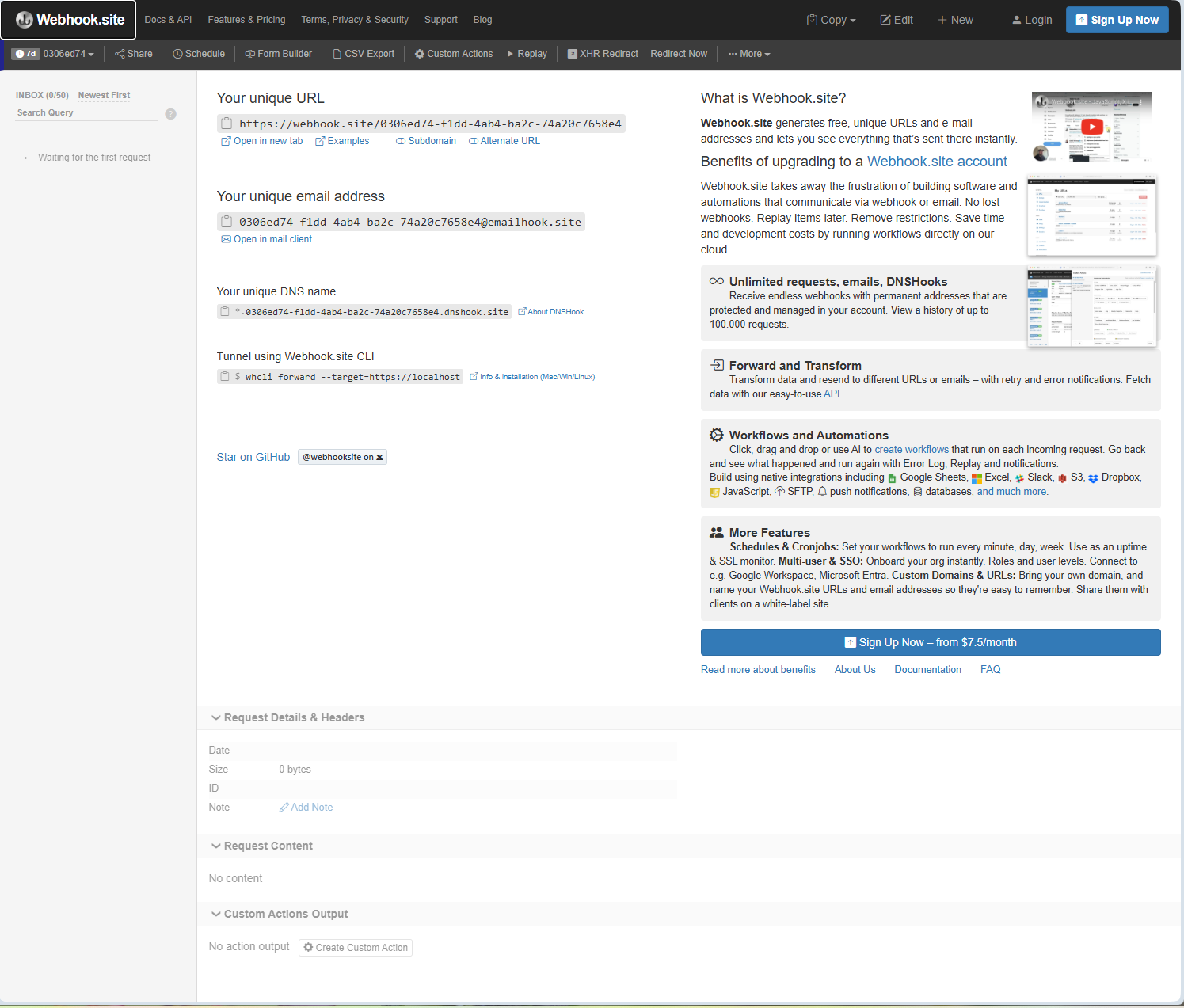

Prije nego bilo što pokreneš, treba ti mjesto kamo će podaci ići. webhook.site je besplatan servis koji ti daje vlastitu web adresu i onda ti pokazuje, uživo, sve što joj se pošalje. Tako ne moraš napisati server prije nego što slanje možeš testirati.
Otvori webhook.site u pregledniku. Daje ti svježu adresu u trenutku kada se stranica učita. Nema se za što registrirati.
Početna stranica webhook.site prikazuje svježe generirani jedinstveni URL i prazan inbox
Svježe otvorena webhook.site stranica. Adresa pod Your unique URL je ona koju treba kopirati
  1. Kopiraj adresu prikazanu pod Your unique URL. Izgleda kao https://webhook.site/0306ed74-f1dd-4ab4-ba2c-74a20c7658e4. Dugačak kod na kraju je samo tvoj, a tvoj će se razlikovati od onog na slici.
  2. Zalijepi je u skriptu, između navodnika varijable webhook_url:
webhook_url = "https://webhook.site/your-unique-id"
  1. Ostavi karticu preglednika otvorenom. To je stranica na kojoj će se podaci pojaviti, a osvježava se sama, pa je nikada ne moraš ponovno učitavati.
Drži oko na brojaču zahtjeva. Neposredno pod alatnom trakom stranica piše INBOX (0/50) dok čeka. Besplatna webhook.site adresa drži 50 zahtjeva, a ova skripta šalje jedan svakih pet sekundi, pa se napuni u nešto više od četiri minute, nakon čega se novi zahtjevi prestaju bilježiti. Ako tvoj utihne, to je gotovo uvijek razlog. Pritisni Stop i Run ponovno da tok krene iznova, ili klikni New na vrhu stranice za svježu adresu s praznim inboxom. Oznaka 7d uz adresu znači da se drži sedam dana.
Svatko tko zna tvoju jedinstvenu adresu može joj poslati podatke, a svatko tko je ima može pročitati što je poslano. Za učenje sa slučajnim brojevima je u redu, ali ne šalji joj ništa privatno.

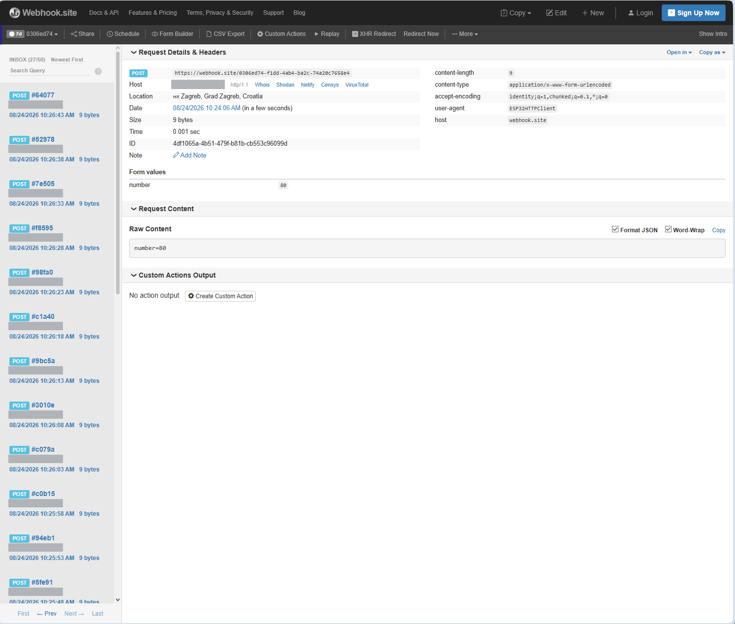

Sada se prebaci na karticu webhook.site. Zahtjevi se pojavljuju sami kako ih pločica šalje.
webhook.site prikazuje kolonu primljenih POST zahtjeva, s jednim otvorenim da se vidi form vrijednost number
Dvanaest primljenih POST zahtjeva, s jednim od njih otvorenim. Klijentska IP adresa na ovoj je slici prekrivena
Kolona s lijeve strane je svaki zahtjev koji je došao, najnoviji na vrhu. Klikni bilo koji od njih da ga otvoriš s desne strane. Na tom ekranu je mnogo toga, a četiri njegova dijela vrijedi naći:
Vremenske oznake su točno pet sekundi razmaknute: 10:26:43, 10:26:38, 10:26:33, i tako dalje niz kolonu. To je POST_INTERVAL_MS koji radi svoj posao, i to je daleko bolji dokaz vremenskog razmaka nego što ti konzola može dati. Promijeni vrijednost u skripti i razmak u ovoj koloni mijenja se s njom.
Form values: number 80 su tvoji podaci, razloženi i označeni. To je ono što zaglavlje Content-Type donosi: budući da je skripta deklarirala format, webhook.site je znao pročitati number=80 kao polje imena number koje drži vrijednost 80. Ukloni to zaglavlje i isti bajtovi ipak dolaze, ali ovaj odsjek nestaje i ostaje ti da vrijednost sam vadiš iz sirovog teksta.
Raw Content: number=80 je to isto tijelo točno kako je otišlo s pločice, prije nego ga je bilo što interpretiralo. Primijeti da piše 80 dok je konzola iznad rekla 90. To su dva različita zahtjeva, svaki nosi svoj svježe izmišljeni broj.
9 bytes, u svakom redu. To je cijela poruka: sedam znakova od number= plus dvije cifre. Jednocifreni broj prikazao bi se kao 8 bajtova. Vrijedi se zaustaviti na tome kako je to malo podataka uz kilobajt HTML-a koji je primjer 6.1 povukao.
Adresa Host nije adresa koju je tvoja pločica ispisala. Konzola je rekla IP Address: 192.168.75.75, ali je zahtjev došao od nečega potpuno drugog (prekriveno na slici iznad). Ni jedno nije pogrešno. 192.168.75.75 je adresa pločice unutar tvoje vlastite mreže, koju je dodijelio tvoj router i besmislena je bilo gdje drugdje. Svaki primjer do sada ispisao je jednu od tih. Kada zahtjev otiđe prema internetu, tvoj router tu privatnu adresu zamijeni jedinom javnom koju cijelo tvoje domaćinstvo dijeli. Zato webhook.site vidi tvoj router, a ne tvoju pločicu, a zato i linija Location imenuje grad blizu tebe, a ne tvoj stol.
